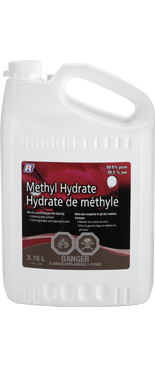

Message par Guy du Farniente le Lun 25 Mai - 8:56
Canadian Tire, Rona, Walmart, etc. mon juste compromis est l'Hydrade de Methyle Recochem
et la Rona 3,78 l.  à 11,38$
qui y ressemble drolement.
Ont une concentration sans trop de déchets pour la combustion à l'intérieure. Je rappelle que c'est de l'huile à fondu auquel vous n'avez qu'à rajouter du colorant bleu pour faire plus riche...et je sais qu'à peu près tout le monde sait que cela s'éteint  très facilement  avec de l'eau, du vin, ou n'importe quel liquide non inflammable...juste au cas. Pour les anxieux, attendre que le réchaud soit refroidi avant de remplir, pour ma part, j'attends de pouvoir mettre ma main en contact avec l'orifice du bruleur...
Dans tous les cas, vous trouverez ces produits au rayon de la peinture comme un diluant.
Aux Zétas, c'est plus difficlle de trouver du ''Methyl Hydrate'',en grande quantité, vaut mieux en avoir avant de partir .

Message par abance le Lun 25 Mai - 9:16
J'utilise toujours celui du cacan tire, j'en ai acheté au zéta une fois parce qu'on était mal pris et je m'en suis débarrassé. Il piquait les yeux au point ou j'étais incapable de rester dans la cabine.

Message par Guy du Farniente le Lun 25 Mai - 10:07
Très difficile aux Zétas, et en effet , la mise en garde d'Abance est à ne pas oublier, pour eux, ils ne comprennent pas, l'hydrate methyl est un diluant à peinture et peut contenir d'autres choses et si vous demandez de liquide pour un poêle, ils ont tendance à vous diriger vers le Naphta et d'autres produits explosifs extrêmement dangereux et explosifs, et on a aussi l'impression qu'ils ne se font pas de fondues..

Message par Jean le Mar 26 Mai - 21:51
Le carburant recommandé pour les Origo c'est de l,alcooll ethylique dénaturé...qui coute un bras
L'Hydrate de méthyl coute entre 7 à 10 le quatre litres et fonctionne tres bien
Des gens se sont plaint que ca picottait les yeux...le truc:ne jamais mettre plus de 500 ml dans la pastille sinon l'Hydrate se met a bouillir et c'est ca qui pique
J'ai fait un test entre le fuel recommandé et l,hydrate et ca prend une minute de plus avec l'hydrate pour 4 fois moins cher...donc...
