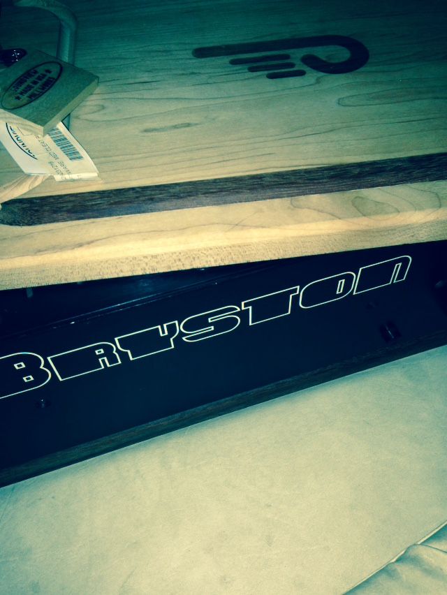

Message par Marc le Mar 25 Nov - 18:12
EDesolé je viens pas souvent,
Guy voici un des amplis photo prise en direct que j'ai à bord, vrai qu'au total ça fait plus d'une quinzaine d'hauts-parleurs mais à l'intérieur d'un voilier ça étouffe le son contrairement aux bateaux moteurs qui écoeure les voisins.
Le son est très clair mais la puissance rends possible le son aussi bon que dans n'importe quel discothèque. Sur les bancs du carré c'est un massage gratuit au son de la musique préférée des gens.
