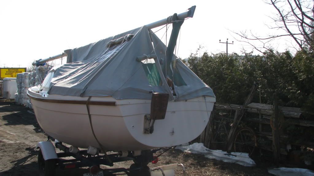

Dans mon cas, c'est mon 4e hiver démâté (ancienne marina oblige et transport) et c'est parfait ainsi. Je me sert du mât soutenue en 3 points pour faire une tente avec une toile vraiment costaude, comme Lamaneur, mais sans tempo. La pente de la tente est assez forte pour prévenir les accumulations, je laisse une petite ouverture à la poupe et à la proue pour une bonne circulation d'air.
Dans un monde idéal, pour l'hiver prochain, j'aimerais remplacer les anneaux de la toile par des sangles cousues sur des renforts, puisqu'après 4 hivers, certaines anneaux ont commencé à lâcher malgré les renforts d'origine.
