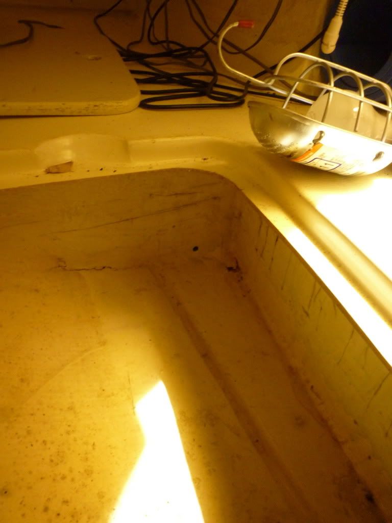

J'ai de l'eau qui s'est ramassée dans la partie avant de ce coffre, qui y communique par un petit trou de 1/4, j'ai du sortir pas loin de 5 gallons avec l'aspirateur, ça peut tu poser un problême vous pensez, l'été passé j'en avait pas vu.

Il y a eu sûrement une infiltration dans la "lazarette" ; le coffre à l'arrière du cockpit. L'eau a fait son bonhomme de chemin jusqu'à ce petit coffre. Un endroit à vérifier est le drain de cockpit, autour surtout. La moindre petite fissure et le cockpit va se drainer dans la lazarette et çà finit dans les petits coffres en général. L'autre endroit est le trou pour la hose à gaz. Une bonne pluie de travers peut inonder la lazarette aussi.

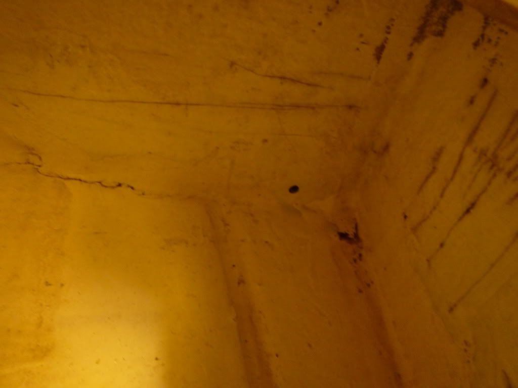

Pollito, dans le cercle sur cette photo, c'est quoi ca, une fissure...

une fissure, mais pas d'eau dans ce coin là. Par contre il faudra que je vous montre un endroit où la fibre a un drôle de look, comme si on avait réparé le coq pit.

Mais je suis certain que ca provenait de la lazarette,soit de du drain de cockpit ou de l'ouverture pour le gaz
Une année juste avant la mise à l'eau,j'ai shaké le passe coque au fond de la lazarette,et il a cassé net.
Si c'est le passe coque d'origine,niaise pas avec ca.Change le au PC.La plupart des bateaux coulent au quai.
En passant j'avais le meme type de craque que sur ta photo et l'eau arrivait de la

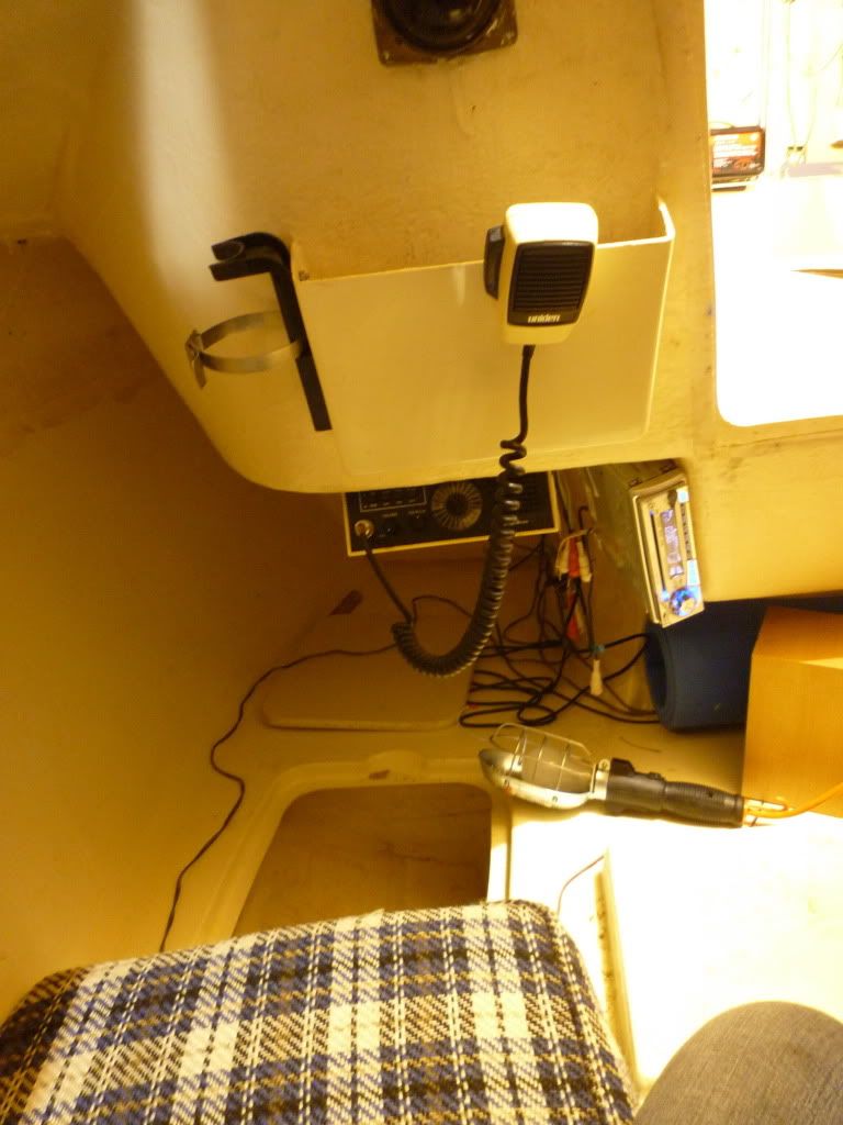

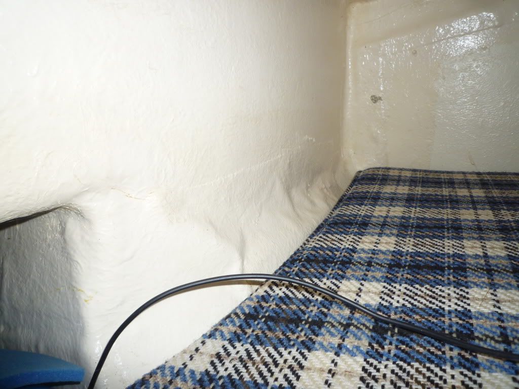

voici deux photos des coté intérieur du cokpit, le fibre de verre fait comme des vagues, comme une réparation mal faite, mais coté cockpit c'est tout a fait conforme. es ce comme ça dans le votre?

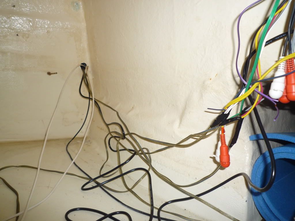

Chialez pas pour les fils, je suis en train de tout mettre en place.

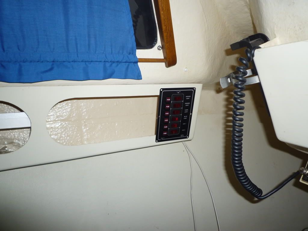

et voici le panneau à fusibles que je viens d'installer:
au fait, j'alimente ce panneau avec un fil de grosseur 10, quel grosseur de fusible dois je mettre au niveau batterie pour protéger ce fil?

Je pense que c'est suffisant,compte tenus que le cablage d'origine étais du 16 Shocked
Mais tout dépend de tes besoins electriques...si tu veux installer un guindeau...ben la

Pollito, test fils sont une horreur, un vrai nid à souris.
D'abord les fils transparents pour lampes torchères : Du caca!. Faut mettre du fil de qualité marine(j'en ai je peux t'en passer!) . Les connexions avec tu ruban noir c'est pas bon: Les branchements sertis ET soudés et isolés avec des gaines thermo rétrécies pour éviter les problèmes de corrosion. Je suis certain que ta poule va se faire un nid en douce avec ces spaghettis...
