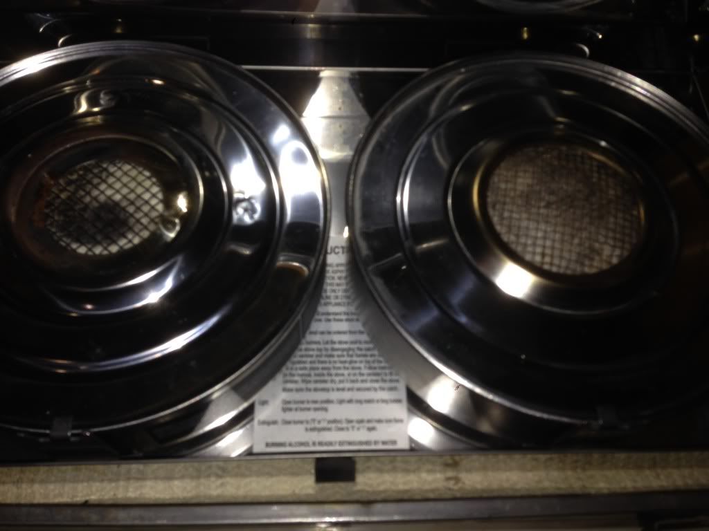

Message par Marc le Sam 5 Oct - 21:28
J'ai plusieurs cartouches pour le four, les ronds et 2 chauffages
J'ai deux grosseurs de ronds et je sais plus quel va où, est-ce que cela a une importance?
Aussi si on rempli plus que recommencer c'est quoi qui peut se passer selon vous ?
Re: Question origo
Message par Jean le Dim 6 Oct - 9:05
Salut Marc,celui de droite ressemble au mien sur le poele.Tu pourrais tester s'il y a une différence en faisant chauffer de l'eau et en chronométrant.
J'ai fais un test en voulant comparer l'alcool éthylique dénaturé à $5 le litre comparé à l'alchool méthylique $9 le 4 litres:30 secondes de différence pour faire bouillir de l'eau en faveur de l'alcool dénaturé...ca vaut pas le cout.
Le truc:ne jamais mettre plus que 500ml dans la pastille,sinon ca pique les yeux,l'alcool bout.

Message par Guy du Farniente le Dim 6 Oct - 9:11
Les pastilles Origo sont des pastilles Origo, leurs modèeles peuvent varier ...très peu , mais tant que ça fitte, çca autant d'importance que changer un bruleur de fondue, aucune importance....tant que c'est Origo pour la hauteur du mécanisme et encore...
Un rond trop remplis, aura tendance dans un milieu confiné à surnoisement se mettre à bouillir, aucun danger sauf que ça pique les yeux, ça devient irrespirable en milieu confiné qu'on ouvre et aère et c'est tout, ok, mon indicateur de gaz Co2 et autres capote, alors, si on remplit trop, on peut en vider d'un coup l'extra dans l'évier, on s'habitue à la quantitée. C'est pas pire que jetter du mauvais alcool puisque que c'est celà. Et je rappelle que tous ces réchauds à fondu s'éteignent au besoin avec n'importe liquide non inflammable. Très sécuritaire.

Message par patrice le Lun 7 Oct - 10:07
Salut Marc,
Ce que je fesait avec le miens, remplir en tenant la pastille a un angle de 45deg environ.
De cette facon t'es sur de pas trop remplir.
Emplir qu'une seul a la fois.  L'alcool s'evapore meme avec le petit capuchon.  Alors si tu manque d'alcool lorsque tu prepare un repas, tu empli l'autre pastille et continue.  Ne PAS emplir lorsqu'elle est chaude.
