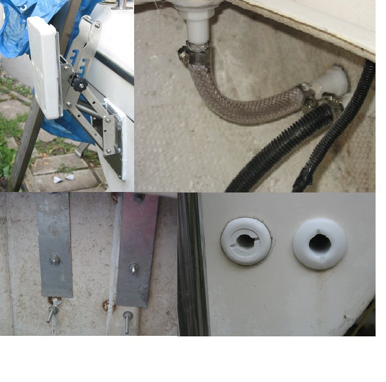

quelqu'un peut-il me dire l'utilité exacte de ce petit drain dans le fond de la lazarette du sandpiper,je me suis aperçu en installant ma nouvelle chaise de moteur qu'il y avait un peu d'eau dans le fond du voilier près de ce petit drain. J'ai décidé de siphonner cet eau pour me rendre compte qu'il y avait au moins 3 petite chaudière d'eau accumulée dans ce drain mail il communique avec quoi au juste ce petit drain, elle vient d'où au juste cet eau .je vois rien dans le plan du sandpiper et je peux m'imaginer quel sorte de dégât si j'avais pas vu cet eau et le remisage d'hiver :affraid:le gel à coup sur ! lorsque je levais le devant du trailer, l'eau sortait encore plus par le petit drain de lazarette.
iel [img][/img]

Ce "drain" est un ajout malheureux d'un proprio précédent. L'espace sous le cockpit est rempli de mousse qui se transforme en éponge avec le temps. Si des infiltrations d'eau se produisent dans la cloison où se trouve ce fameux trou elles font doucement alourdir le bateau et faire pourrir la structure, puisqu'une autre cloison en contreplaqué va accumuler l'eau vis à vis la porte d'entree.   Il serait sans doute une bonne idée de boucher complètement ce trou et de retirer toute la mousse imbibée d'eau sous le cockpit et asscher le tout avant que des dommages importants se produisent.
Voir les photos de GreatHeart (forum des Sandpipers/CL Boatworks pour t'inspirer
http://s609.photobucket.com/user/FranksHolidays/slideshow/Sandpiper%20Floatation%20Foam%20Removal

Ce trou semble être une pièce pour fixer un bouchon de vidange. Comme on ne peut pas lever le nez du bateau comme pour drainer un pédalo, un drain doit s'écouler plus bas... Tu dois trouver où cette eau est allée et la drainer. Les photos sont là non pour te terroriser mais pour que tu aies une idée de l'intérieur du bateau. Pas besoin d'être architecte naval pour comprendre que ce sont les pièces de contreplaqué que tu dois protéger. Le plancher du cockpit et de la cabine sont notoirement fragiles car elles ont des insertions de balsa qui ont tendance à se saturer d'eau et à se délaminer. Que tu le veuilles ou non, presque tous les voiliers ont des insertions de bois qui ont tendance à pourrir si on laisse l'eau s'y infiltrer. Tu peux choisir de l'ignorer, mais ce serait un bien mauvais calcul.
Ce "drain" est le reflet d'un problème beaucoup plus sérieux.  Neil explique sur sandpiper565.com que les infiltrations d'eau doivent être corrigées. Le seul moyen est de faire un trou d'inspection et d'aller voir si la mousse est mouillée et si le bois est pourri.  Il se trouve des couvercles d'inspection peu dispendieux que tu peux replacer sur les trous.

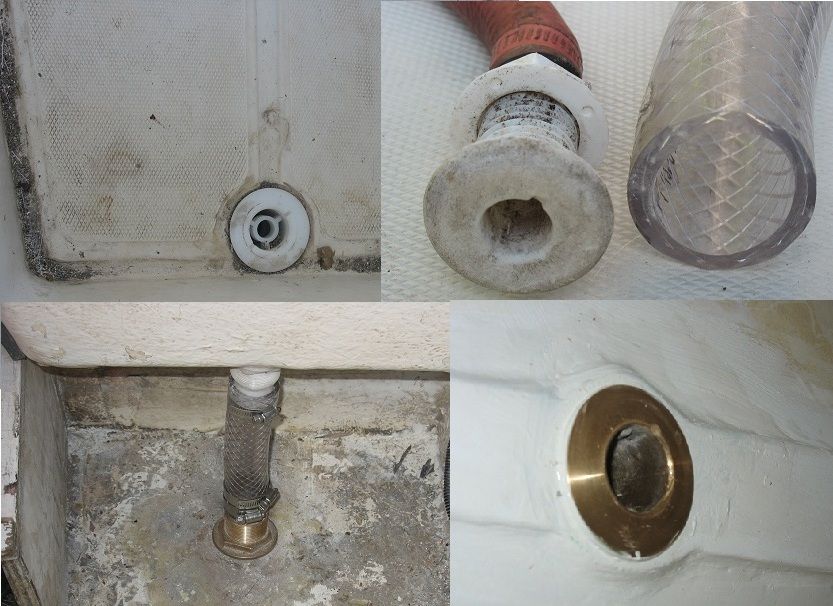

Un autre conseil.Si ton drain passe-coque de cockpit est d'origine,change le.Sur mon Sandpiper,il a cassé net,juste avant la mise à l'eau en le vérifiant.La lazarette est généralement pleine de gugus qui s'entrechoque et ca n'aurait pas pris un gros choc pour le casser et couler

Jean a écrit:Un autre conseil.Si ton drain passe-coque de cockpit est d'origine,change le.Sur mon Sandpiper,il a cassé net,juste avant la mise à l'eau en le vérifiant.La lazarette est généralement pleine de gugus qui s'entrechoque et ca n'aurait pas pris un gros choc pour le casser et couler
 ouin, je pense que c'est l'original. Je vais le changer je crois,çà doit pas être trop compliqué je suppose Rolling Eyes

Salut Richard,
Le Sandpiper est connu pour être assez solide et étanche.
Par contre, quand on reçoit une bonne vague ou qu'une obstruction retarde le drainage dans le coin du couvercle, l'eau pénètre en dessous. Au lieu d'un coffre fermé, ta lazarrette a un trou au fond qui offre une voie d'entrée sans voie de sortie. C'est la raison pour laquelle j'ai augmenté le diamêtre de ces drains de 50%. Au fil des ans, il y a eu de nombreuses occasions où la lazarette a pu recevoir de l'eau. Par conséquent, au lieu d'un trou, j'ai une pompe de cale au même endroit. L'eau n'a donc pas cette voie pour s'infiltrer dans la cale inaccessible à une inspection ou un drainage car remplie de mousse. Ce trou défie toute logique. Il doit être bouché en tout temps (une bonne dose d'époxy) ce qui implique que ta cale doit être vérifiée pour t'assurer qu'il n'y a pas de dommages.
Une petite observation: il est IMPOSSIBLE de s'assurer de l'étanchéité de tous les éléments puisque le Sandpiper a une double paroi intérieure qui pourrait masquer certaines inflitrations qui vont finir dans la mousse du plancher autour de la quille ou dans les diverses sections remplies de mousse. Comme tu le dis... "l'eau qui se serait accumulée avec les années" finira dans la mousse... et faire pourrir tes cloisons structurale en contreplaqué si tu ne fais rien.
Chose certaine, la mousse qui était à l'origine un équipement de sécurité (puisqu'il n'y a pas de place pour un canot de sauvetage dans un Sandpiper) devient un poids mort et un problème qui ne peut être résolu qu'en retirant entièrement la mousse mouilllée et possiblement en la remplaçant par de la mousse à cellules fermées. Autrement, c'est une ancre et un cancer qui menace l'avenir de ton bateau.

J'ai grossi les drains qui sont à chaque coin du couvercle de la lazarette parce qu'ils étaient devenus fragiles et se bouchaient avec le moindre débris, ce qui fait que l'eau entrait sous le couvercle et finissait dans la lazarette.. Oriiginalement, ils avaient 3/8 de diamètre. Ils ont maintenant 5/8".  Ces drains sortent de chaque côté à l'arrière. J'ai ajouté une pompe de cale automatique (avec un flotteur intégré) qui sort par l'arrière égament au moyen d'un passe-coque de  1 po de diamêtre. Par gros temps ou si les drains de coin du couvercle ne suffisent pas, il ne peut rester plus que 1/2 litre d'eau au fond. Le reste sort en quelques secondes. J'ai installé un commutateur dans la cabine qui me permet de mettre la pompe en position manuelle ou automatique.
J'ai fait le même traitement au drain de cockpit qui n'avait que 5/8" et était relié au passe-coque par un boyau de caoutchouc recourbé. Son passe-coque en nylon sortait à côté de la quille, juste quelques CM sous la ligne de flottaison. Il aurait suffi que l'on frappe le boyau ou le passe-coque pour qu'il casse, ce qui aurait noyé la lazarette, la batterie, le réservoir d'essence et sérieusement déséquilibré le bateau. Ce drain de 5/8" était ridiculement petit par rapport au volume d'eau que le cockpit peut recevoir par gros temps sans parler qu'il se bouchait par le moindre débris. J'ai donc aligné un passe coque de 2 po 1/4 en bronze avec le trou du drain que j'ai élargi à la même dimension pour recevoir un embout de drain en nylon du même diamêtre. J'ai relié les deux par un boyau de PVC transparent armé (comme pour les piscines). C'est infiniment plus solide et efficace que l'original.

Bref, dans le FONDS c'est le plus important qu'on fait en premier !!!!
le trou de drain de passe coque était de 5/8 po seulement  et tu as installé un drain de passe coque de 2 1/4 po donc tu as agrandi ton trou de 1 5/8 po de plus  dans la coque, exact :!:dans la coque sous le bateau, il y a pas de restriction pour la grandeur du trou mais dans ton cockpit,le trou de drain est comme dans un orifice limité qui semble pas pouvoir recevoir un trou aussi grand que 2 1/4 po, bizarre , lorsqu'on regarde la photo de ton nouveau drain de cockpit, çà semble pas très grand ou plus petit que 2 1/4 po mais si tu le dis...je te crois :cheers:je vais mesurer le trou dans mon cockpit par curiosité, on doit prendre tout l'espace limite pour percer un tel trou . J'aurais aimé voir la photo de ta pompe de cale tant qu.à être dans le coin de lazarette svp

J'ai installé un vrai drain de cockpit, muni d'une grille avec un anneau au centre. C'est plus grand que ça en a l'air sur la photo et c'est bien 2 po 1/4 de bas en haut, direct, sans obstruction ni hésitation ! Sans une telle grille, le moindre objet échappé pourrait finir au fond du lac.
La pompe était vendu en kit. Pas besoin d'une grosse capacité. Un modèle automatique est préférable car elle arrête quand c'est vide au lieu de brûler la pompe.
