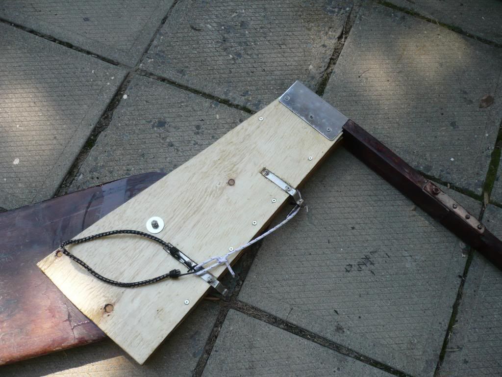

Ma barre se lève!....
Vois sur cette photo de ma nouvelle tête de safran... On voit l'endroit où la barre se plie.  Très facile à se patenter. Smile

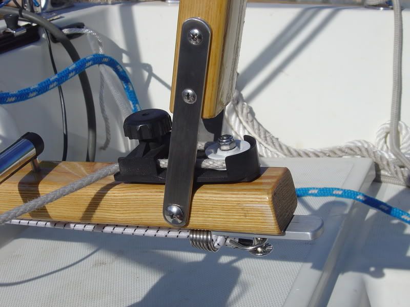

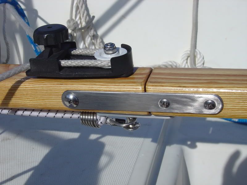

Message par lamimartin le Mar 10 Sep 2013 - 20:50
Voici une autre illustration de l'articulation de la barre franche réalisée par Kiwi John, un ingénieux ex-proprio de Sandpiper:

Message par lamimartin le Mar 10 Sep 2013 - 21:05
Concernant l'extension de barre, j'estime que c'est très utile lorsque l'on a besoin de s'installer confortablement à la barre de façon prolongée. Il est possible d'en réaliser à partir de pièces très peu dispendieuses ou en kit, disponibles un peu partout:
articulation d'extension pour la barre
Poignée et articulation
version télescopique
Entre 33 et 85$, il y en a pour tous les goûts. J'ai une version télescopique que je trouve très confortable à utiliser.

Message par Régis le Mar 10 Sep 2013 - 21:14
Super ta barre Martin! C'est vrai qu'il faut être inventif quand on possède un voilier. Bientôt je vous metterai des photos d'un voilier incroyable et plein d'idée génial. Un voilier unique! Si j'ai l'autorisation du constructeur bien entendu.
Re: bras pivot entre safran et moteur sandpiper
Message par lamimartin le Mar 10 Sep 2013 - 21:27
Régis a écrit:Super ta barre Martin! C'est vrai qu'il faut être inventif quand on possède un voilier. Bientôt je vous metterai des photos d'un voilier incroyable et plein d'idée génial. Un voilier unique! Si j'ai l'autorisation du constructeur bien entendu.
C'est un exemple que j'ai tiré du forum de CL Boatworks, ce n'est pas sur mon Sandpiper, mais sur Jenny, le Sandpiper de Kiwi John. J'ai vu une articulation semblable sur plusieurs membres de la flottille qui ont beaucoup aimé l'idée.
Avec mon extension de barre, j'ai moins besoin d'une telle articulation qui est surtout utile quand le voilier est arrêté ! Tout est question de goût et de confort.
Notez qu'il ne faut que deux plaques d'inox perforé, quelques vis en inox et une petite plaque d'aluminium épais pour y arriver. Une fois qu'on a l'idée... c'est pas bien sorcier à réaliser.

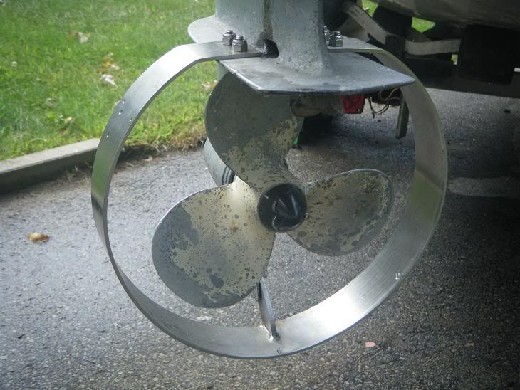

Message par Guy du Farniente le Mer 11 Sep 2013 - 8:55
Bravo et merci pour la photo de l'arceau protecteur Lamimartin. Génial cette conception dépouillée et simple à faire faire, Dois-je comprendre que l'attache du bas est aussi boulonnée à l'aileron inférieur du moteur?
Messages : 2091
Message par Régis le Mer 11 Sep 2013 - 9:35
Ce système de protection est vieux comme le monde. Tous les petits moteurs et grosses unités dans le temps de la drave avait ce type d'installation pour protéger l'hélice.

Message par Lamaneur le Mer 11 Sep 2013 - 10:00
Un Becker Kort Nozzle amateur ou prototype grinçant installé sur une hélice et arbre fixe. Le système de glissière mécanique permet au gouvernail de doubler l'angle de la tuyère. Ça manoeuvre comme si la barque était munie d'un hors-bord ou d'un propulseur de poupe. Éprouvé et fameux pour la manoeuvre.
http://www.becker-marine-systems.com/03_products/products_nozzle.html
Message par Guy du Farniente le Mer 11 Sep 2013 - 10:49
Oui, le système est vieux, c'est ce montage en particulier, sa fabrication juste pour ce moteur là et avec ce matériel disponible partout que j'aime.
