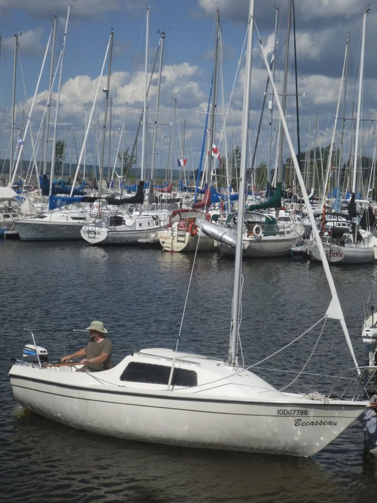

Message par lamimartin le Dim 1 Sep - 10:52
Lorino a écrit:
Bref, l'absence de pataras a beaucoup plus de conséquences que la seule simplicité. Elle change considérablement le comportement de la voilure. L'ajout de bas haubans améliore beaucoup la tenue du voilier sous vent moyens à forts, comme le ferait un pataras.
ah ! intéressant çà, j'imagine que tu dois avoir des photos mon lamimartin
En voilà une vue d'ensemble où tu peux voir les bas haubans.
lamimartin
Messages : 260
Date d'inscription : 08/01/2012
Re: démater mon Sandpiper
Message par Piperman le Dim 1 Sep - 13:47
Vraiment pas laid le petit voilier!.... Twisted Evil  Very Happy

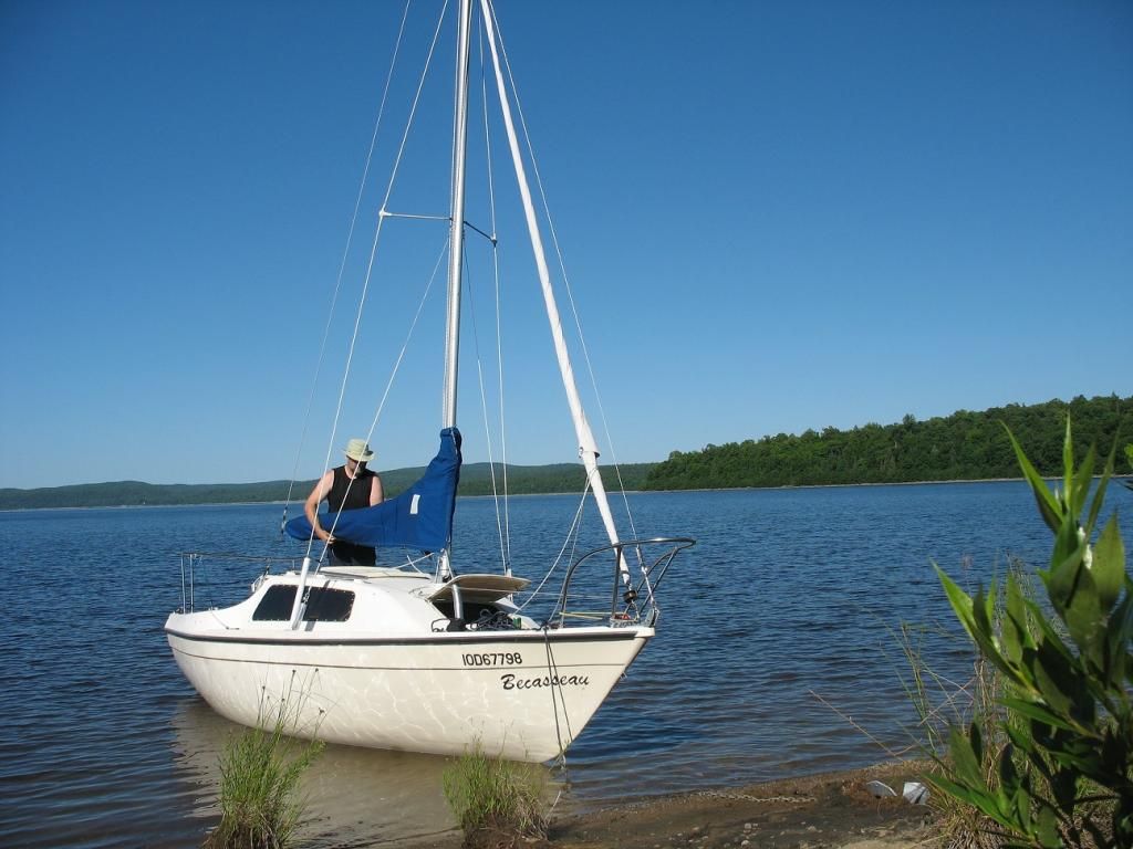

Message par lamimartin le Lun 2 Sep - 0:16
Merci Michel,
Juste pour montrer la différence, voici une photo de l'acastillage original:
En passant, un enrouleur/emmagasineur ne devrait pas être considéré comme structural (il faut un étai indépendant) parce que les contraintes de torsion en réduisent considérablement la fiabilité.
Notez qu'ici le bôme n'était pas encore monté, immédiatement après la mise à l'eau.
