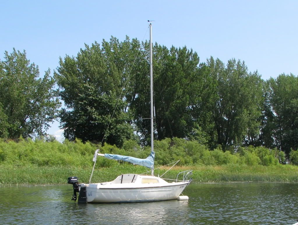

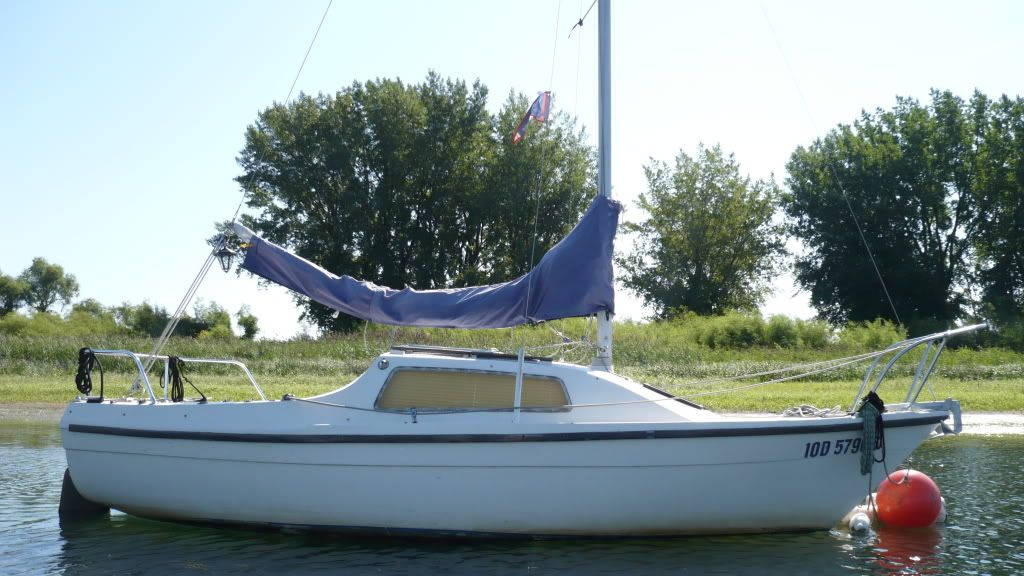

Message par Piperman le Mer 28 Aoû - 12:41
La raison bien simple?... Le bordel dans le cockpit quand je baissais la voile et.....
Le look "banane"
Le look "pendouille"
Çà fait tellement plus beau comme çà!... Wink
Les bateaux vraiment conçus pour la voile boomless ont tous la possibilité de rouler la voile autour du mât ou quelque-chose dans le genre.
J'ai bien aimé les performances à voile sans la bôme, surtout dans le petit temps mais les raisons que j'ai donné l'ont emporté. Wink
