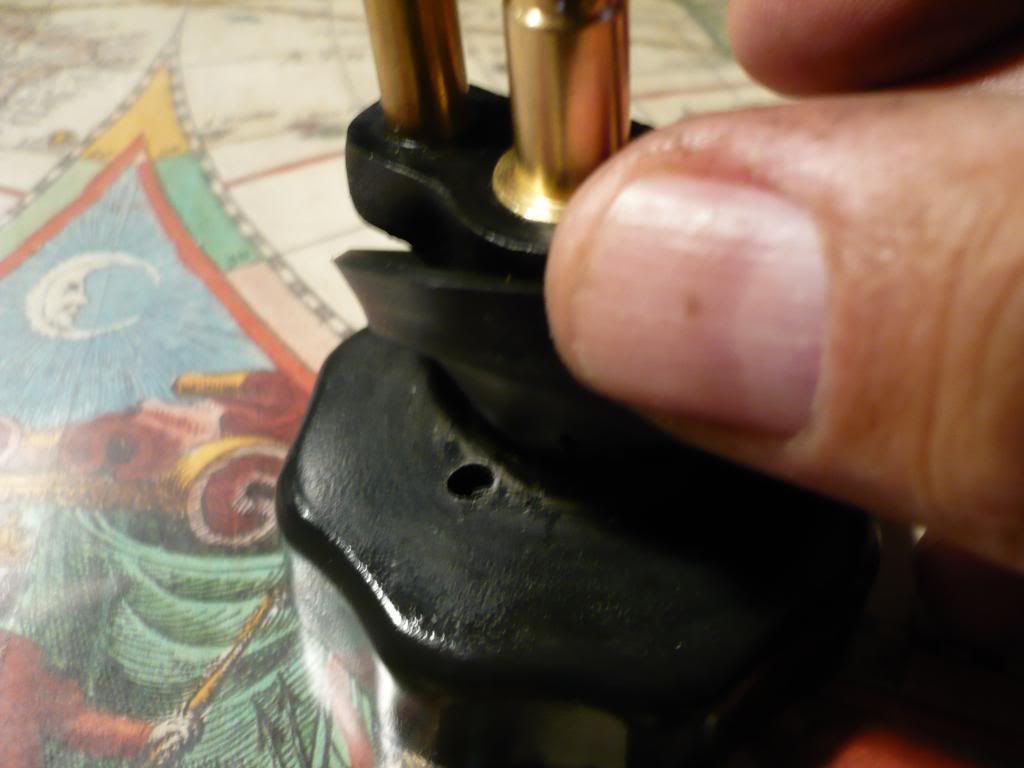

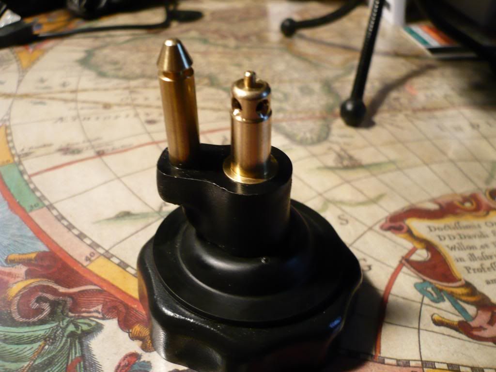

Je me suis trouvé un fitting mâle que j'ai passé au travers du bouchon du moteur.
Je me suis servi du seal en caoutchouc qui était à l'intérieur pour protéger le petit trou qui laisse l'air entrer  (nécessaire pour un reservoir qui fonctionne par gravité)

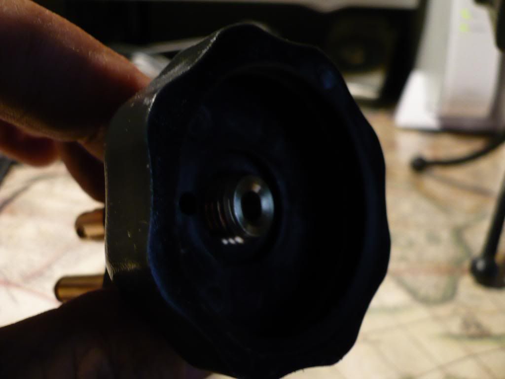

L'intérieur du bouchon.
J'ai dû aussi changer le fitting du boyau de la tank externe. les deux pour à peu près 20$... Smile
Maintenant, au premiers signes que le moteur va manquer de gas, je vais juste pomper un peu la poire pour envoyer du gas dans le petite tank du moteur et çà va être tigidou!...  Cool
