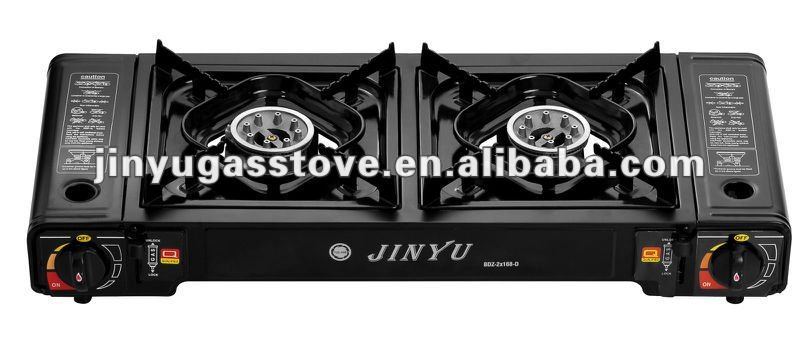

J'ai ce poële au butane:
On peut s'en servir à l'intérieur.
Les poëles au butane sont très efficaces.

Message par Piperman le Lun 22 Juil 2013 - 0:02
En fait, j'en ai deux au butane. Un a un bruleur et un à deux bruleurs. Ils ne sont pas déconseillés pour un usage à l'intérieur. Beaucoup de gens s'en servent comme poële à fondue. Des restaurants s'en servent aussi. Smile
Même qu'ils sont en équipement de série sur certains bateaux!... Wink
