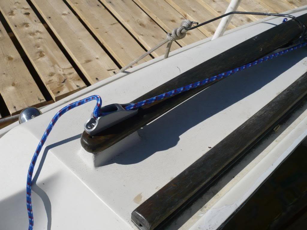

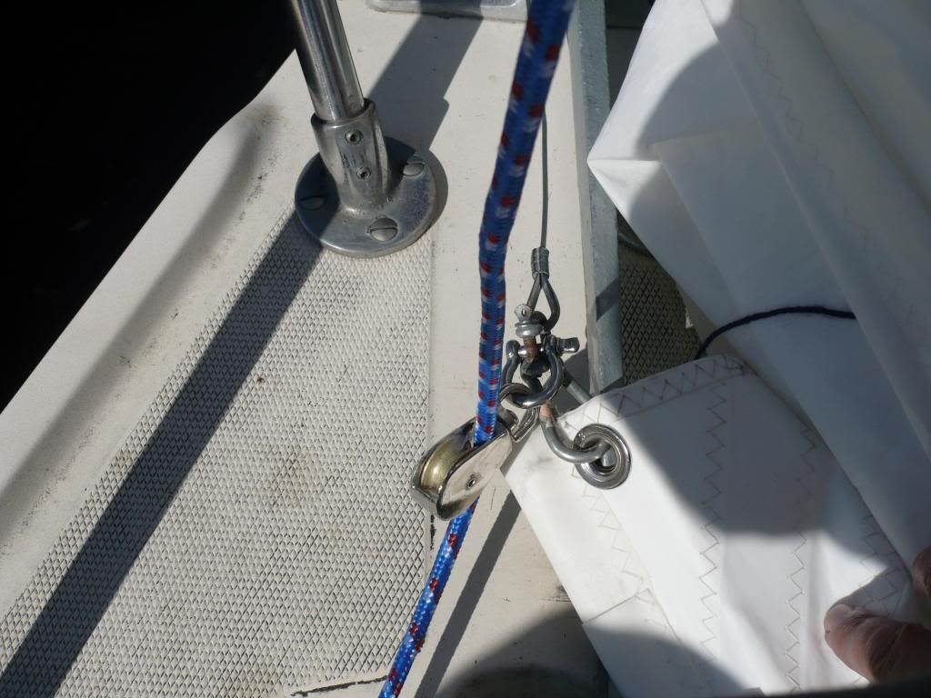

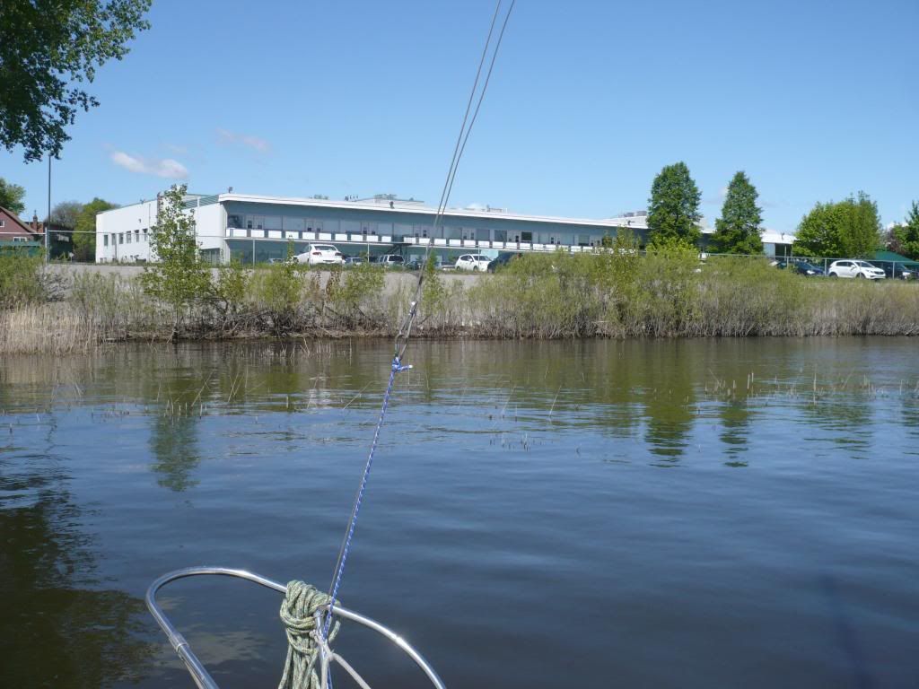

Message par Piperman le Ven 17 Mai - 11:57
Le petit taquet au cockpit
La première poulie
La poulie au pied de l'étai
Au point de drisse
C'est discret!...Wink
C'est très simple et çà fonctionne comme un charme. Çà baisse la voile vite fait mais il faut quand-même aller la taponner dans le balcon. (Mais on peut choisir quand, ce qui fait la différence) Wink
