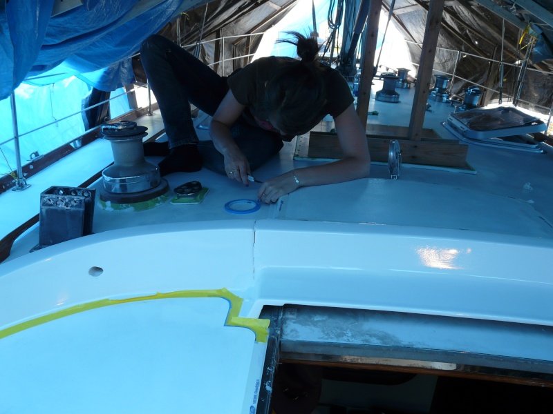

Quelle partie du bateau et de quelle grosseur de bateau s'agit-il ? La couleur aussi importe mais dans tous les cas c'est la même technique sauf que plus les surfaces sont grandes, plus c'est difficile. J'ai fait le pont et la cabine avec cette technique , nous étions 3 et ce n'était pas de trop. Il faut 1 peintre au rouleau et un peintre au pinceau minimum, toutefois, si la surface est grande, il faut re-mélanger de la peinture car le solvant s'évapore vite et elle épaissit à mesure et deviens de la mauvaise viscosité . Il faut aussi bien voir donc un éclairage qui suit la job. Nous étions 3 et il manquait quelqu'un pour mélanger la peinture à mesure alors parfois, on voit des coups de pinceau.
La recette est exactement comme décrite par Élie, les rouleaux de mousse blanche fonctionnent très bien, pour le pinceau, le meilleur est le blaireau mais il est difficile à trouver, il y en a chez Marcote et Fils à Trois-Rivières, ce sont ceux qui étaient utilisés pour peindre le Touch de monsieur Accurso selon cette technique.
Personellement, si je faisait la coque, je ferais la préparation à l'époxy comme recommandé mais pour la finition au polyuréthane, j'engagerais un peintre professionel qui fait des carosseries ou qui peint des avions et pour une couple de billets bruns, le regarderais exécuter une job parfaite.
Sablage
Découpage
Finition
