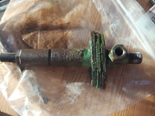

Ya t'il quelqu'un qui a déja sortit un injecteur bloqué dans la douille de cuivre. Le premier a bien sortit, le 2e par contre, lorsque tenté avec le puller est completement 'jamé' et sort le sleve de cuivre... Alors, j'en suis rendu la.
Qustionnement:
- Si la sleve de cuivre sort, il se passe quoi? Je sort tout et change la piece ou si je ne doit absolument pas sortir le sleve?
- Puis-je chauffer la base de l'injecteur pour l'aider a débloqué ou je vais tout casser?
merci Smile

Mon injecteur de Volvo 2001 est un peu différent, mais pas tellement. Je dévisse les retenues, envoie du DW-40 où le dérouilleur de ton choix, puis me trouve une autre activitée qui prends entre 1/2 heure et une heure. Puis je tapote doucement avec un outil en essayant de le touister et de le faire sortir doucement.
Mais si la sleeve vient avec...je ne saurais quoi faire. J'aurais eu peur au départ d'utiliseer un puller au départ.

La douille en cuivre ne doit pas être descellée : C'est un joint pour empêcher l'eau de refroidissement de pénétrer dans le bloc moteur. Si elle sort, le mieux c'est de la changer. (un outil spécial doit être utilisé pour le réinsérer. Un injecteur du genre se coince par le carbone qui s'accumule avec le temps. Le mieux à fait c'est d'être patient et d'y aller en douceur. Bien imbiber, à plusieurs reprises le tour de l'injecteur avec un bon pénétrant(pas du WD40, ou nettoyeur à carburateur, ou du gunk. Répéter l'opération à quelques reprises. Ne pas chauffer: Les joint de l'injecteur seraient foutus. Prendre l'injecteur avec des pinces et le faire bouger sans trop tirer. Le liquide faire faire son travail et le carbone va finir par être dissout, et l'injecteur va sortir comifo!...

La sleve de cuivre a bougée. je comprend donc que je devrai la changer.. alors j imajine que ca n a plus d importance, j arrache la sleve avec l injecteur et je change la sleve.. Au fait elle est longue cette sleve? on trouve ca ou l outil? ainsi que la sleve?cher ou pas?

Pas nécessairement si elle n'est pas sortie ou a juste vraiment bougée un peu, en resserrant l'injecteur elle pourrait se replacer. De toute façon, à ta place je commanderais la pièce et tenterais de trouver l'outil d'insertion avec de tout arracher.. Himsemb. Ça risque de te coûter une peau de fesse de Bleuette!...

Quand tu parles d un bon pénétran Élie, tu prends quoi au juste? Le premier a déjamé avec du dw40 et du gig a loo... mais tu recommanderais quoi?

Un truc chez Canadian Tired Very Happy qui est de couleur orange et verte je crois. Puissant en sioupla!.. Le truc c'est de prendre son temps. Sinon big trouble comme ils disent à Arvida ... Very Happy

J'ai parlé a J-Y Villeneuve, il est de tres bon conseil. Ainsi, il me disait que si le sleve de cuivre sortait, il suffirait de le remettre en place avec l'outil, il les a touts et est meme disposé a les preter.
Par contre, j ai discuté avec lui de la possibilité de faire un bon check up sur cette mécanique qui a tout de meme 38 ans. Étant donné que le bateau finira par etre dans l'eau salé dans quelques années, je pense bien que ce ne serait pas un luxe de faire vérifier toute la patente, histoire d etre assuré et rassuré, je ne voudrais pas tomber en panne au milieu du golfe éventuellement. Ainsi, il est fort probable que j'opte pour cette avenue. Plus ou moins 500$ totalement hors budjet, mais ô combien raisonnable versus une transplantation cardiaque! Donc de cette maniere, l'empaleur, la transmition, les filtres a eaux de mer, la tete ainsi que la totalité du bloc seront vérifiés par un pro. Surtout que j'ai la certitude que mis a part les changements d'huile et de filtres, l'entretient a été négligé par les anciens propriétaires.
Je vais me gater et sortir l'injecteur récalcitrant par moi meme car c'est devenu un défi personnel de le faire et de réussir.

Ah ah!!! Je l'ai eu l'enfant de c%$!**e clown... Le sleve est venu avec mais bon, puisqu il est venu de si bon coeur, je vais le changer pour un neuf! Douce revange.

Si jamais un truc du genre arrive encore: MD-55 c'est pas mal efficace. 20$ la cacan mais t'en as pour ton argent (j'ai toujours eu des VW, croit moi y'a de la rouille là-dessus!)
Sinon tu peux le faire tremper quelques jours dans l'huile à transmission automatique.

Et en remontant ne pas oublier de mettre une légère couche d'anti seize autour de l'injecteur ça l'aide comme ils disent chez pas ou! Very Happy
