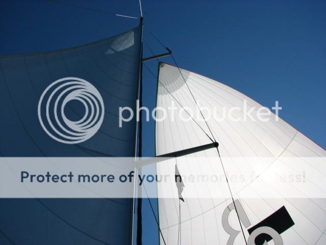

UN des miens :
Tu peux noter qu'il n'y a aucun panneaux horizontaux.

Elie a écrit:Les spis actuels sont en polyester qui est plus solide que le nylon et les coupes préférées pour leur stabilité sont full radial.
UN des miens :
Je note aussi qu'il reste un bon 2 pieds de drisse...:-)

Message par Ancien membre le Mar 11 Déc 2012 - 8:55
Mais oui, que veux tu on ne peut être parfait!... En fait il manque plus comme 1.2 mètres. Mais il faisait chaud, les brises gentilles, la bière bien fraiche, les conversations dans le cockpit amusantes, alors...bof ... Et en plus j'ai choisi cette photo honteuse pour bien montrer la construction full radiale d'en spi moderne. Sinon, j'aurai mis une photo moins compromettante. Je me suis sacrifié au nom de la science en quelque sorte... pale pig pig
