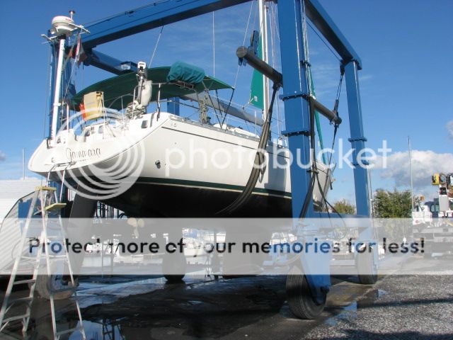

Selon moi c'est le meilleur montage pour un radar. Ainsi il est toujours à l'horizontale et travaille parfaitement bien.

En général ce que les gens en disent c'est qu'à l'usage, ce support qui balance tout le temps au grès des mouvement du bateau a un point faible majeur: Les fils du cablage du radar finissent par casser et une panne se déclare alors, et elle est difficile à repérer. Je crois qu'une installation comme ma mienne ou le réglage de l'inclinaison est manuel (J'ai acheté un vérin électrique mais je ne l'ai jamais installé! Embarassed ) Me parait une solution meilleure à long terme. J'amais eu d'ennuis.

très impressionnant ce bateau!!!

Surtout suspendu dans cette position: Si un élingue devait casser... Pas drôle!
