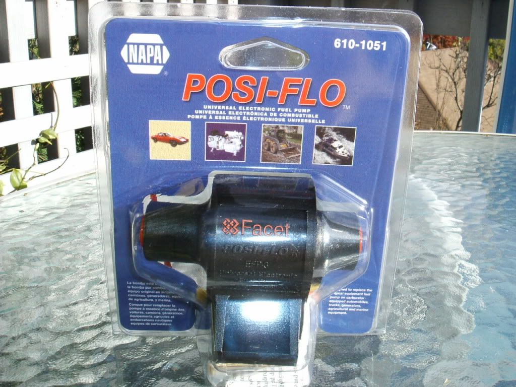

[img:9910]http://passionvoile.forumcanada.net/[/img]Sur mon Universal Diesel, c'est justement une pompe électrique qui fait la job.
J'aprécie beaucoup lorsque vient le temps de changer les filtres.
Aussi il y a un bleed valve plaçé juste à l'entrée de la pompe a injection qui permet de saigner tout le système
en un rien de temps. Je laisse toujours le bleed valve ouvert juste un peu pour que l'exès de fuel circule constamment dans les filtres.
Voici la pompe de remplaçement que l'on suggère dans le forum Catalina.
C'est vendu par NAPA mais on voit bien sur la pompe la même marqure la pompe originale (FACET)
J'espère que la photo va marcher....

[img:7e48]http://passionvoile.forumcanada.net/[/img]
Pas chère à part ça
